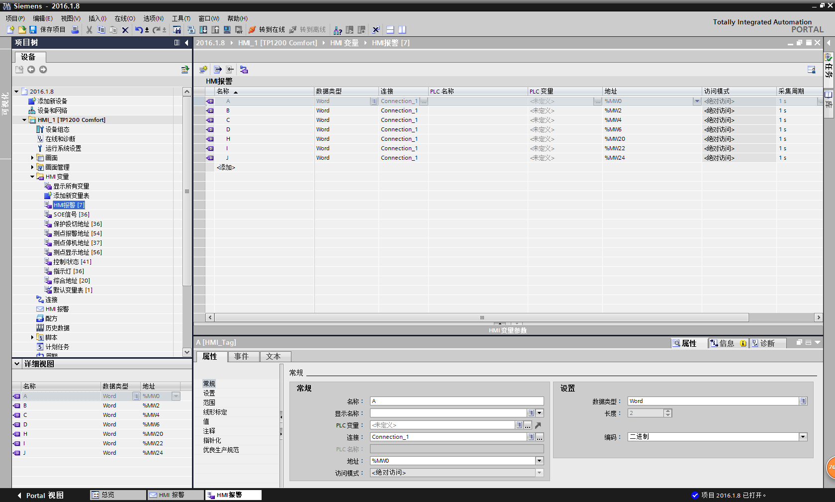

    最近做了个触摸屏的项目,需要做报警画面,在组态报警变量时一直没有成功,后来才发现组态报警变量时,不能直接连接BOOL数据类型的变量。现在总结了下,分享给大家,希望有所帮助。

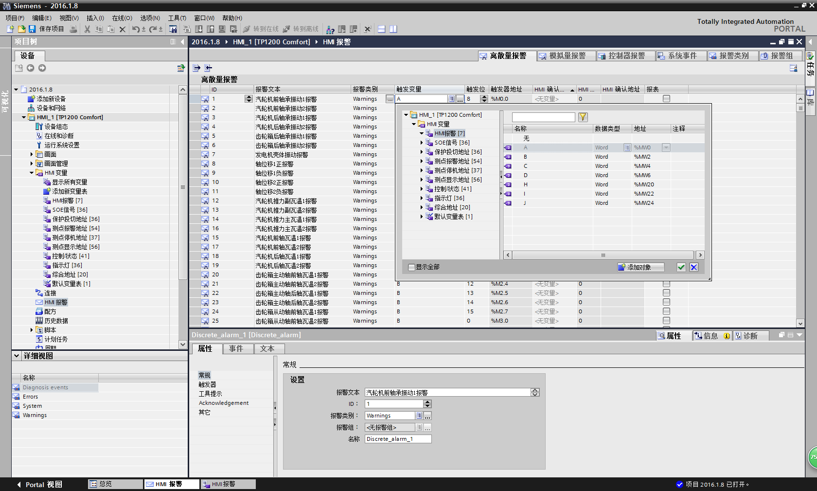

当 ‘触发变量’ 直接连接数据类型为BOOL时,就会显示如下错误
这时应该在 ‘HMI变量’ 里建立数据类型为WORD的变量(确保你需要报警的离散量包含在内)
最后打开‘HMI报警’,‘触发变量’连接如下图,选择‘触发位’(一个字16位)
