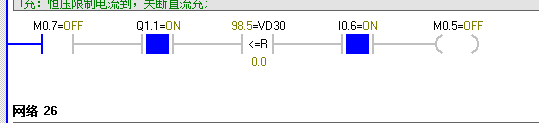

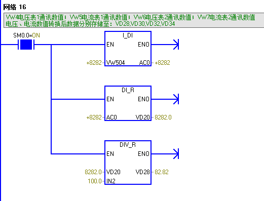

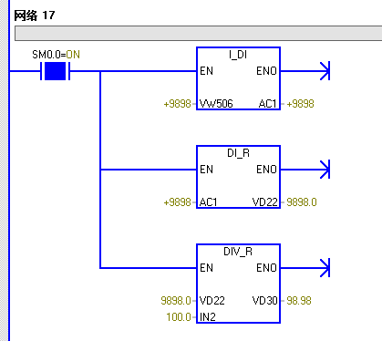

现在想把一个四位数的整数转换为实数,然后除以100.0得到小数点后两位数的一个实数,比如8965转成8965.0然后除以100.0就得到89.65这个实数;
我再程序里运用了I_DI和DI_R、DIV_R这三个转换指令,可在线模拟时发现数据转换时都正常,可到了正真调用转换后的数据时数据要么没有值为0,或者写着“NAN”,要么就是数据比转换后的小了一点;下面把图附上,望大伙能帮忙看下是什么原因导致的?
