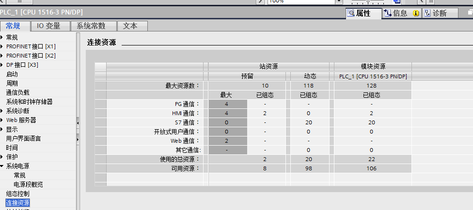

以下是引用小豆苗在2016-01-08 14:24:15的发言 >10楼
1500的S7资源是多少??
1500的链接资源如何理解?

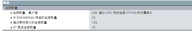

以cpu516-3pn/dp为例,
cpu的技术参数,S7的连接数量是16,个人理解S7的最大资源就16个(不包括增加通讯模块)
但是我在TIA做了个组态,建了20个S7的连接,编译也正常
疑问1:1500的资源怎么来定
疑问2:我建了1个hmi的连接,资源却占用了2个
S7-1500的通讯资源,基本看总数,除了保留的外,其他是可以任意分配的。
屏和PLC的连接,如果激活诊断信息,就会占用多占用一个链接
