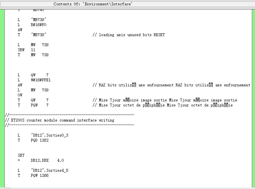

 公司一套法国设备,使用五个s7-300控制。最近其中一个plc出现报警查找plc程序发现和q8.3和q8.4有关,但程序中找不到写操作,传送指令、sfc20、p#指针都查过了实在找不到。大神给点思路吧!
这是程序中唯一写的程序,但和控制没有关系。
