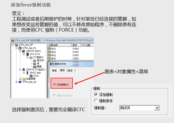

接口属性Force功能
工程调试或者后期维护的时候,针对某些已经连接的管脚,如果想改变这些管脚的值,可以不修改原始程序,不删除原有连接,而使用CFC 强制(FORCE)功能。
记得生产的时候取消该功能!
编译CFC后,强制功能被激活。

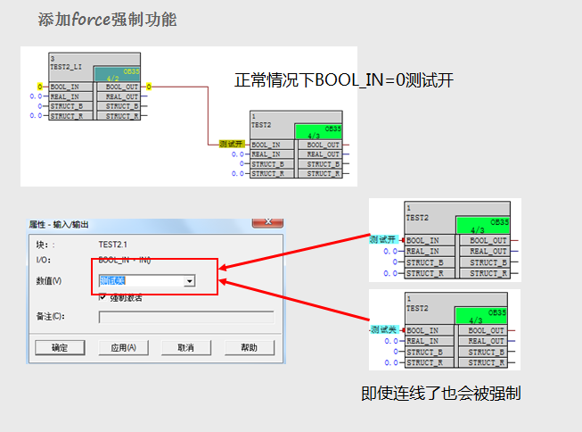

图中可以看到,即使连线传送过来的值为0,但是可以强制为1“测试开”,接口出会有红色触电标记。背景色也产生了变化,也算是多彩CFC的一种状态吧。
