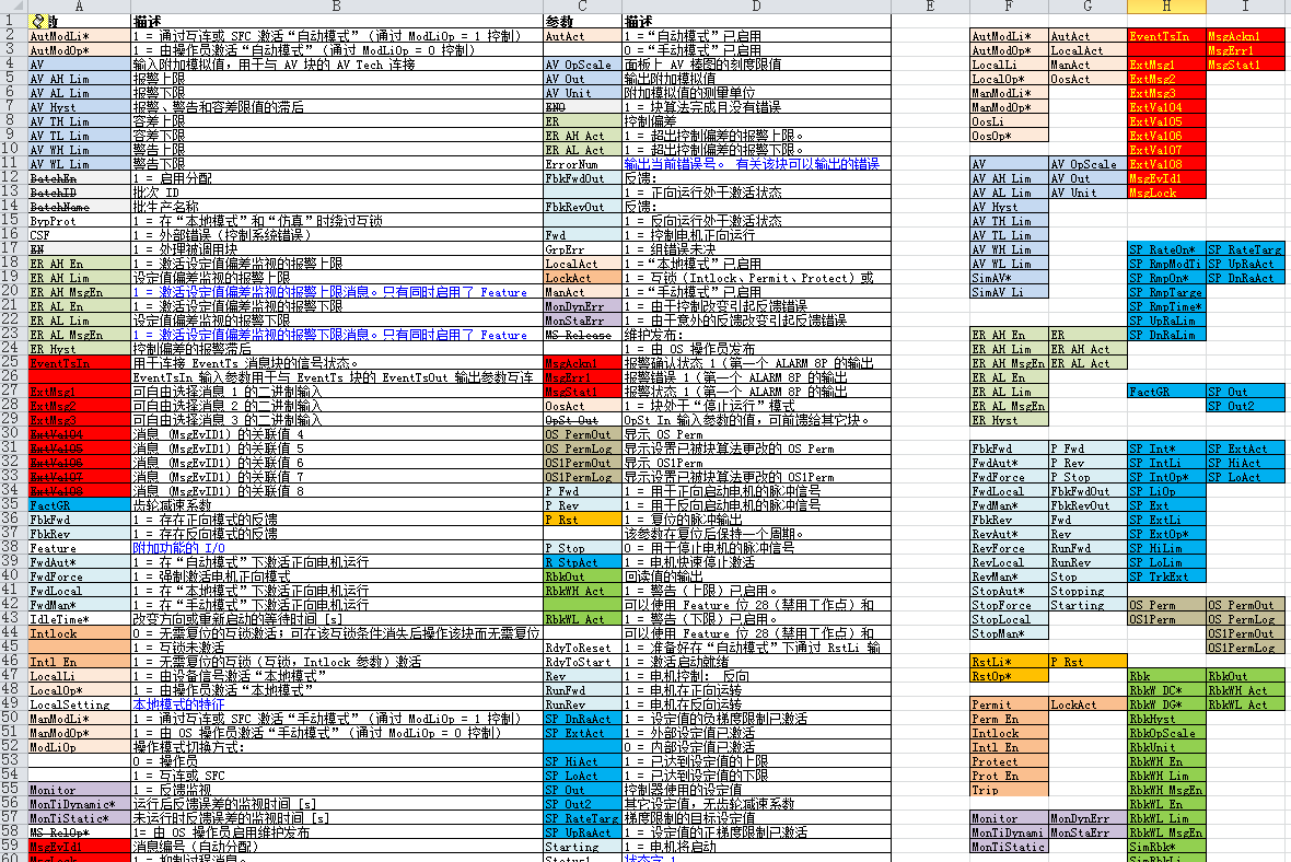

块属性OCM可能性
相关的属性为S7_m_c ,其中m为Monitor,c为Control,被标记了改属性的变量会被上传至WinCC。(其实WinCC作为人家界面其作用就是监视和控制,可以这么理解吧?)
不同于Block的 LAD,STL等编程方式,激活该OCM可能性需要块属性和接口属性同时具有S7_m_c属性才能激活OCM可能性,即S7_m_c属性既可以在块属性上标记也可以在输入输出上标记
S7_visible属性
该属性用于隐藏不必要显示的管脚,编程界面会更直观简洁。
PCS7的功能块管脚很多,集成了各种需求的功能接口,但是很多时候大部分的功能在当前项目中都使用不上。其中MotSpdCL功能块为例,输入输出就有200多个接口,要是全部显示出来。一个CFC单元窗口都放不下。因此可以使用该属性隐藏不常用的功能相关的接口。
