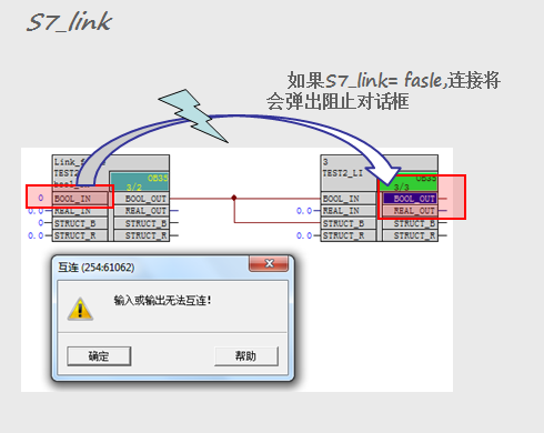

S7_Link接口属性
如果你编写的功能块。不希望被其它人通过CFC连线的方式修改值,就可以使用该属性,禁止连线方式连接到该接口
