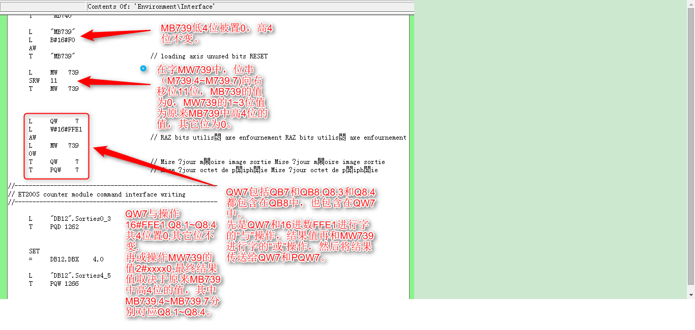

我不是大神,只是位被“隐式”修改。
