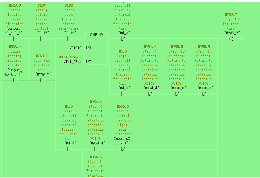

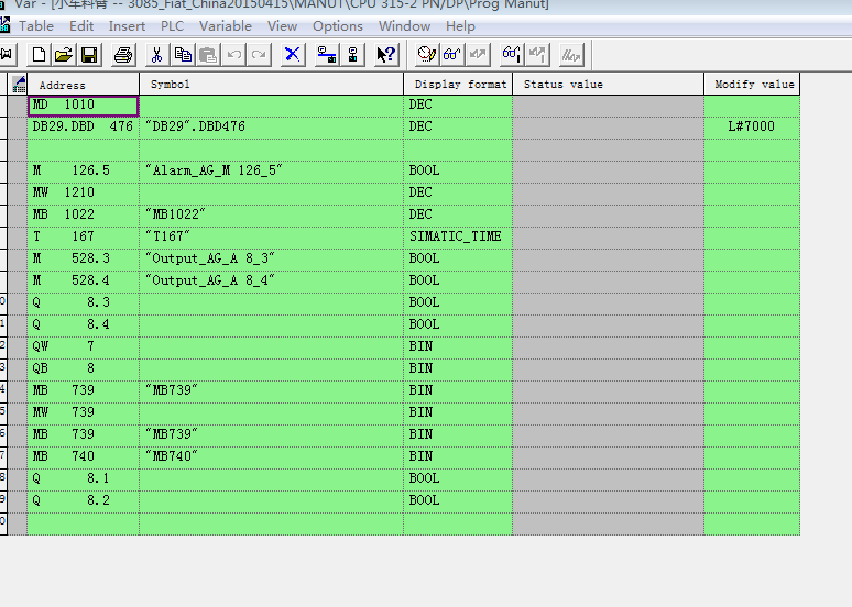

以下是引用金人训在2016-01-09 00:44:18的发言 >2楼
这也从侧面反映了操作大于“位”的单元带来的维护不便之处,如楼主要找Q8.3和Q8.4,如果程序中没有这两个点的位触点,那就要在更大的地址单元中寻找,例如QB8、QW8、QD8、QW7、QD6、QD5。
谢谢你解读这段程序,经过你一说我在反回去看m739.3和m739.4确实和q8.3和q8.4,当实际值和《设定值加或减公差值》比较控制q8.3和q8.4正反。
但当时我监控mb739好像没有变化,不知为什么
