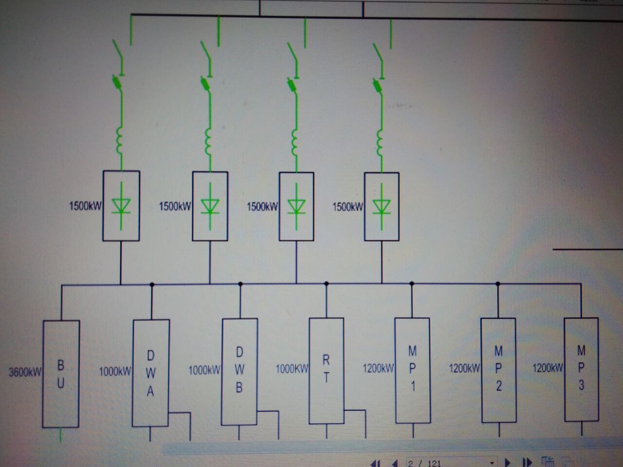

回复:S120 三个整流柜 其中一个未使能 风机不转 温度能到65℃ 要不要紧?

以下是引用zcomin在2016-01-10 20:55:59的发言 >8楼
应该是这台虽然没有使能,但是主回路没有断开,功率器件有电流流过,所以会升温,应该启动冷却风机降温,或者把主回路断开。
单母线图见上图,这个比我那个多一个整流柜
