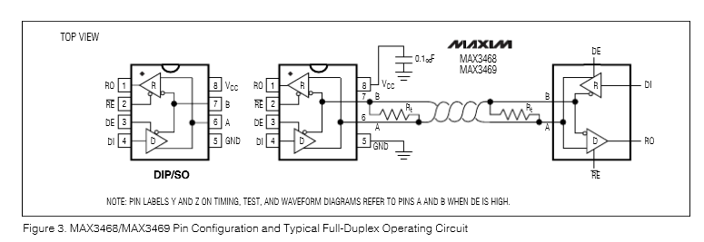

 ET200M模块报警无法通信,订货号6ES7 153-1AA01-0XB0,经过检查发现MAX3469的芯片的RD管脚对地短路,到市场上去买了几个回来换上,用万用表检查线路正常,再将模块在实验室进行测试,使用SET PG/PC interface的诊断TEST和READ能过读到模块的地址,再用到现场完全没有问题,判定已修复。
MAX3469的内部电路:
