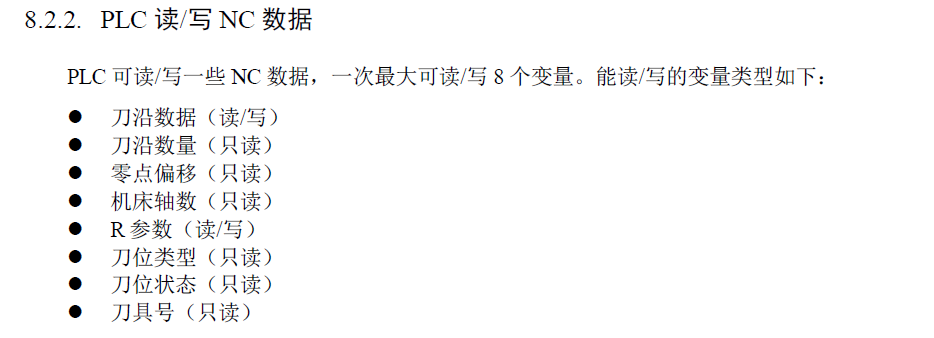

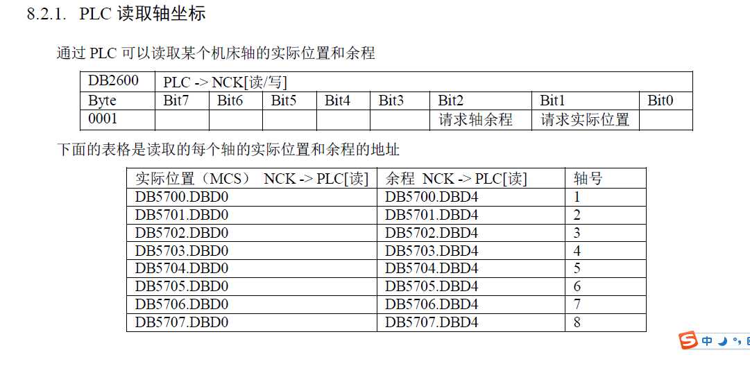

回复:828D如何获系统变量
菜鸟一枚
    14
注册时间:2012-09-16
发布于 2016-01-11 13:13:00
5楼
以下是引用菲戈在2016-01-07 09:32:03的发言 >2楼
828D的话PLC读取的变量还是比较少的,如果要读取更多的信息最好上840DSL
过去是这样的,只能是8个。其他的要用同步动作来实现。但是现在版本是v4.5已经有这个功能了,在PLC编程软件中有一个NC变量,里面列出了你要读写的轴参数和驱动参数。具体编程方法和以前相同,只是注意读写的地址根据数据类型的不同而不同,你可以上网收一下828D读写NC变量,会有文档详细写了。如果版本低于v4.5只能用同步动作来实现。
