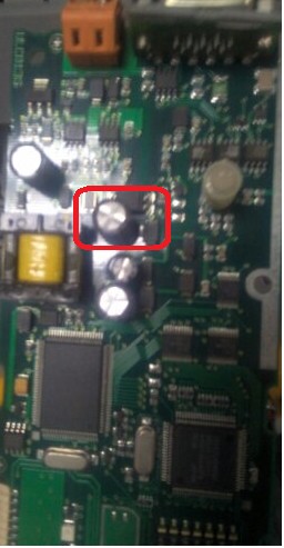

回复:电解电容导致M440的通信出现F070报警,经过更换,通信正常了再检查以前报废的几块通信模块也是同样的问题,换了电容也都

以下是引用cxmzlh在2016-01-11 12:33:18的发言 >楼主
 电解电容220uf25v导致M440的通信出现F070报警,经过更换,通信正常了再检查以前报废的几块通信模块也是同样的问题,换了电容也都好用了,呵呵以后不用买备件了,修好的可以用10几年啰。请见图:订货号:6SE6400-1PB00-0AA0
从图片外观上看,电容是好的。
这个图片是在电容更换后拍的?
