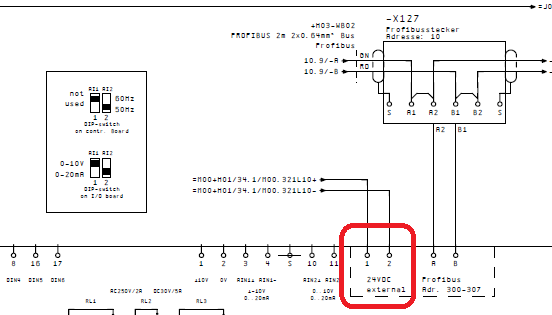

电解电容220uf25v导致M440的通信出现F070报警,经过更换,通信正常了再检查以前报废的几块通信模块也是同样的

以下是引用北雪雪纷飞在2016-01-12 07:19:42的发言 >
楼主没有外部的24V电源的吧,
以前使用MM4的DP通讯板,几百台吧,从来没有过这样的问题,因为有外部24V,我们的装置几年都没有断过电。
加外部24V的电源会好,防止频繁的上电断电。对板子是有好处的,而且电源的质量很重要,SITOP就很好。
有外部电源的呀!
