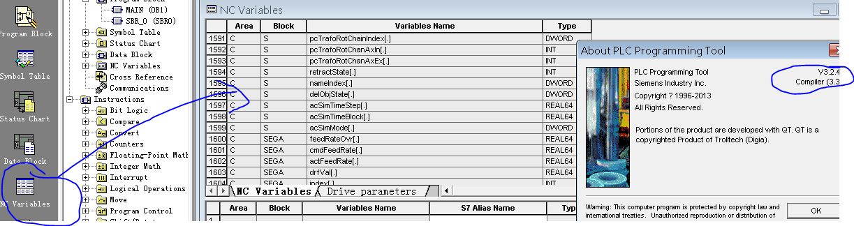

可以的,检查PLC版本,太低的没有NC variables,在里面找你需要的变量,生成DB9910数据块,再通过相应的接口信号来读写
