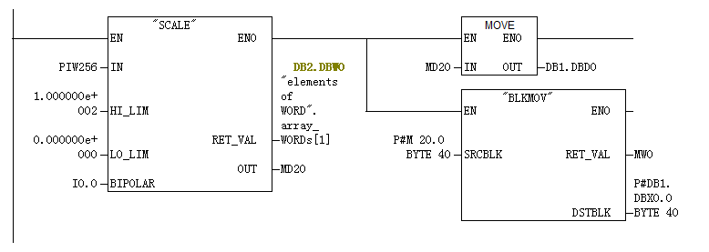

回复:模拟量通过FC105转换之后输出放在MD20里该怎么转换到DB里面
'Razor
    3581
    46
    237
注册时间:2008-03-31
发布于 2016-01-12 11:25:39
2楼
上图是直接送到DB,间接中转使用MOV指令,若MDx地址连续还可以使用块传送指令。
