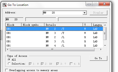

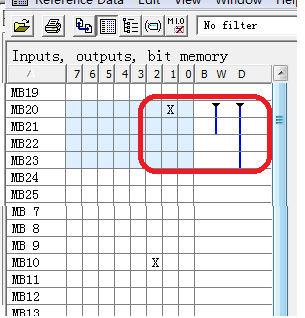

使用GOTO看看有多少处用到,
再检查交叉应用表有没有重叠应用。
有可能在CPU内部时钟你也是用的M100.
