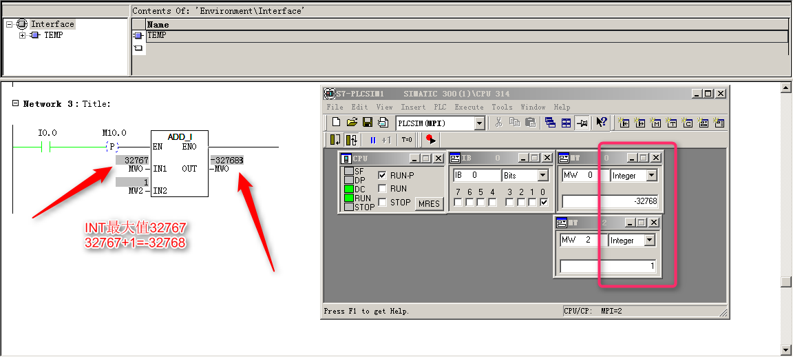

回复:用MW100计数存储值怎么会是-100?
'Razor
    3533
    45
    230
注册时间:2008-03-31
发布于 2016-01-12 15:09:26
4楼
楼上诸位都脱靶了,楼主的问题估计是这样子的。
