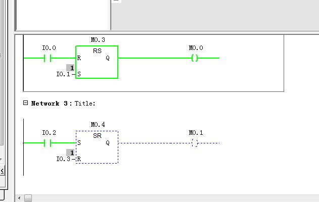

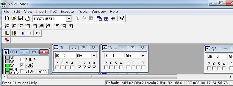

RS触发器的两个输入点都为ture的时候结果为TURE
SR触发器的两个输入点都为ture的时候结果为Flase
截图为证
