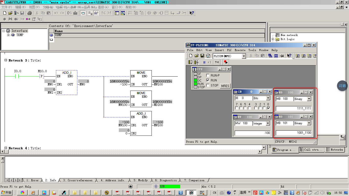

回复:用MW100计数存储值怎么会是-100?
'Razor
    3581
    46
    237
注册时间:2008-03-31
发布于 2016-01-12 16:55:41
9楼
以下是引用cxmzlh在2016-01-12 15:56:45的发言 >8楼
MW=-100那么意味MB101的所有位是(M101.0~M101.7)是111111111
MB100的位信号是这样的:10011100,在这种情况下:MW=-100.
以下是引用坚守在2016-01-12 10:35:53的发言 >楼主: 用MW100计数存储...
引用楼主详细内容:
编程:
当条件满足后秒脉冲上升沿后开始计算。但是最后显示的值是负数。
楼上的,弄反了,小心误导啊。
