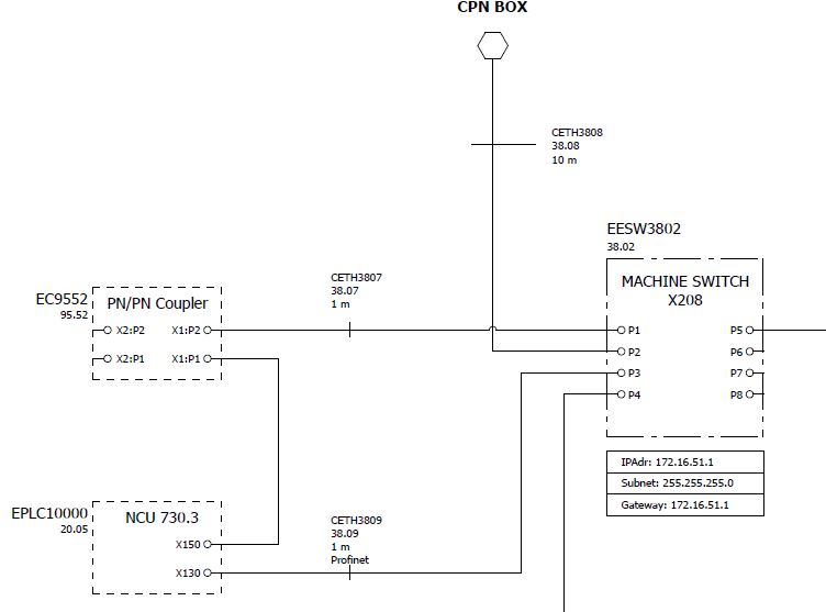

弱弱的问一下,西门子的交换机作用是不是网口的扩展啊?因为我看到硬件组态里的那些个设备都是挂在profinet总线下面的,包括X208交换机。
另外,为什么从NCU的X130口出来还要接到X208上去啊?感觉X130到X208的线是多余的啊!
