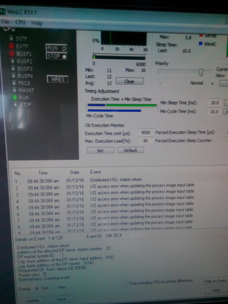

以下是引用霉蛋蛋在2016-01-13 10:01:26的发言 >10楼
 诊断画面
看报警就是DP站丢失,关键是看怎么会丢失。不如测试一下,把从站先脱开。PG直接连300主站,然后一步步排查。
