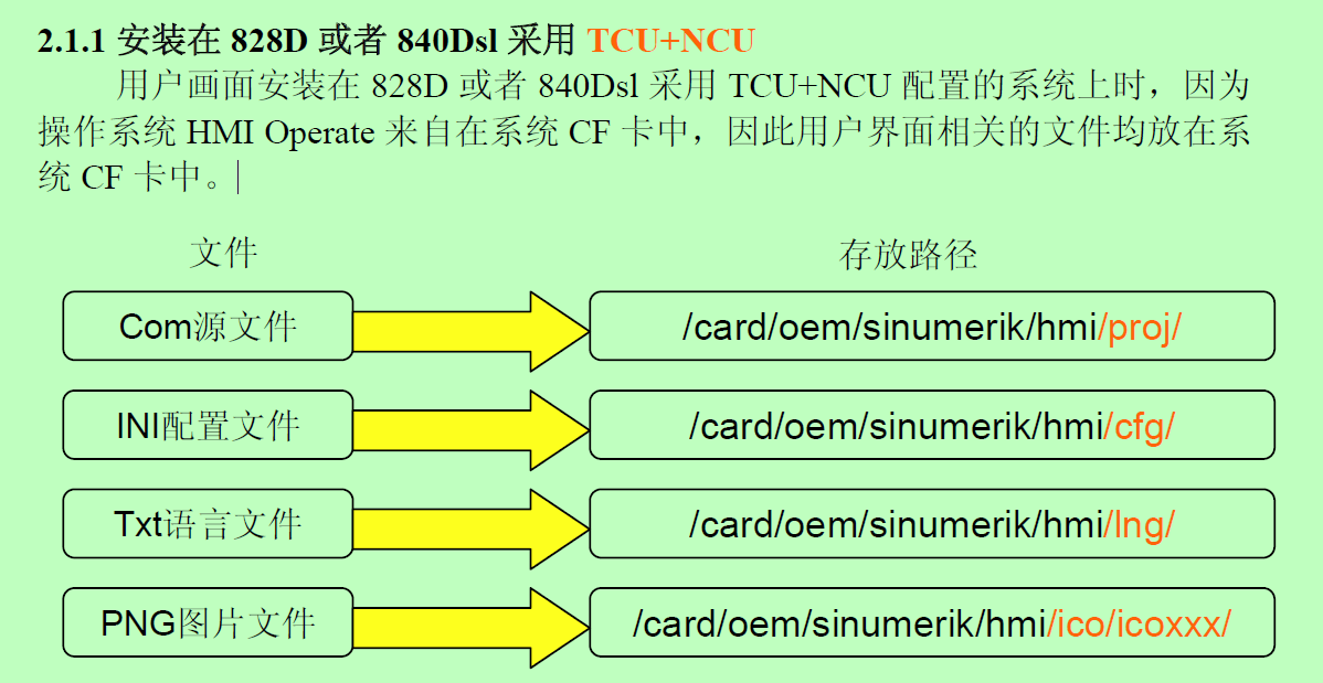

以下是引用菲戈在2016-01-13 10:57:03的发言 >4楼
HMI Advanced 需要一个COMMON文件配置好传入NC循环中
PCU50放置的位置为F:\DH\CST.DIR\
以下是引用googlchina在2016-01-13 10:49:26的发言 >3楼:在HMI Advanced系...
引用3楼详细内容:
在HMI Advanced系统中,*.COM文件应该放在哪个位置?
还有,是否需要修改或者添加配置文件*.INI,
因为看到Operate下面有需要,如图
以下是引用菲戈在2016-01-13 08:14:28的发言 >1楼:不需要安装软件,就...
引用1楼详细内容:
不需要安装软件,就是在指定的位置放入一个由文本编辑器制作的后缀为*.com的文件
COMMON文件配置就是*.ini文件吧?
那配置文件放哪个文件夹下面?
