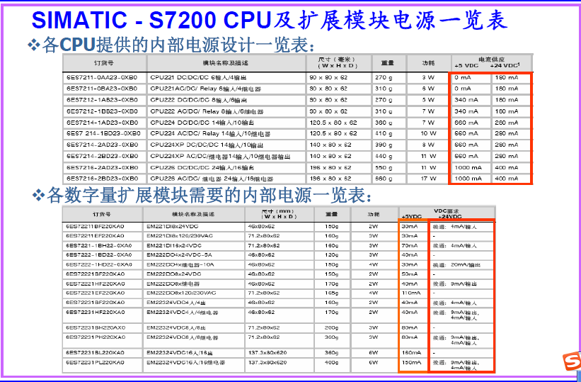

影响S7-200的最大I/O能力的几个因素
CPU 的输入/输出过程变量映像区大小: 128 DI/128 DO;32 AI/32 AO
CPU本体的I/O点数:
CPU221(6DI/4DO);CPU222(8DI/6DO)CPU224/224XP(14DI/10DO);CPU226(24DI/16D);
CPU带扩展模块的数目:
CPU221-无;CPU222--2;CPU224/224XP--7;CPU226--7;
CPU所带智能模块对I/O地址的占用
CPU的5VDC电源是否满足所有扩展模块的需要
