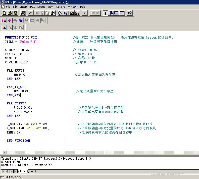

博图SCL获取上升沿与下降沿,与STEP7相似。
