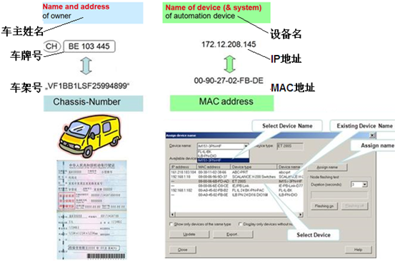

     自动化总线发展的就是将以前的集中式控制变成分布式控制,而且趋势是设备越来越智能化,每个设备都像是在独立运行。虽然独立但也需要相互配合,前面我们知道IO系统就像一个项目,控制器像一个项目经理一样总体负责,熟悉项目状况、控制项目进度、推进项目进展,而不同的设备各司其职,大家团队作战。记得PROFIBUS DP是通过各个设备上面的拨码开关来设定不同的设备号,那么在PROFINET IO控制器如何区别不同的设备,分配不同的任务呢?是通过设备标识,可以让控制器快速找到IO设备的。
    PROFINET IO系统中每个设备都有不同的设备名和地址,就像行驶证是机动车的身份证明,可以用来识别车辆是一样。
    行驶证大家一定不会陌生,打开看看就会知道,行驶证上会记录车主姓名与住址、车架号、车牌号等信息,而PROFINET IO设备对应的也有设备名称、MAC地址现场设备以及一个IP网络地址。而需要总线配置器设定的是设备名称和IP网络地址。
