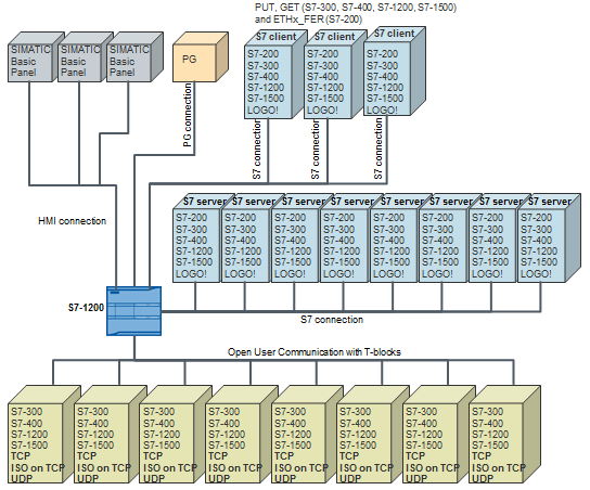

只要在同一个网段里面连接应该都没问题吧。
