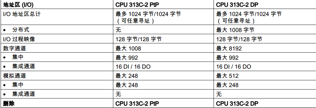

313C-2DP与CU240E-2DP通讯,在调试过程中遇到的问题具体表现为:用PC ADAPTER A2版本的适配器通过DP诊断可以读到所有从站,通讯报文选择352(6PZD),实际通讯时往第一个控制字里边写047E或047F,但是变频器段PZD参数r2050显示为0,没有收到PZD
检查程序的时候发现写了一句
     A     M      0.0
      L     W#16#47E
      T     QW   256
256为CU240 PZD的起始地址;可能明眼人已经看出问题所在了,正是由于QW256导致变频器接收不到PLC发出的控制字。
313C-2DP的过程映像区最大地址是128个字节,也就是说如果用QW这种寻址方式的话,313C-2DP只能用到QW126;而IO寻址最大可到1024个字节;所以在程序里边写QW256逻辑没有错误但是硬件不支持,改为PQW256通讯就完全正常了。
