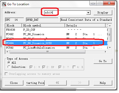

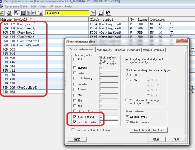

以下是引用向你们学习在2016-01-13 20:22:22的发言 >楼主
请问下,如果程序没有注释,如果快速查找到从站的(变频器)的控制程序。求解。谢谢各位。
  1. 先查硬件组态地址
  2. 利用GOTO查找SFC14
  3. 利用交叉表查找
