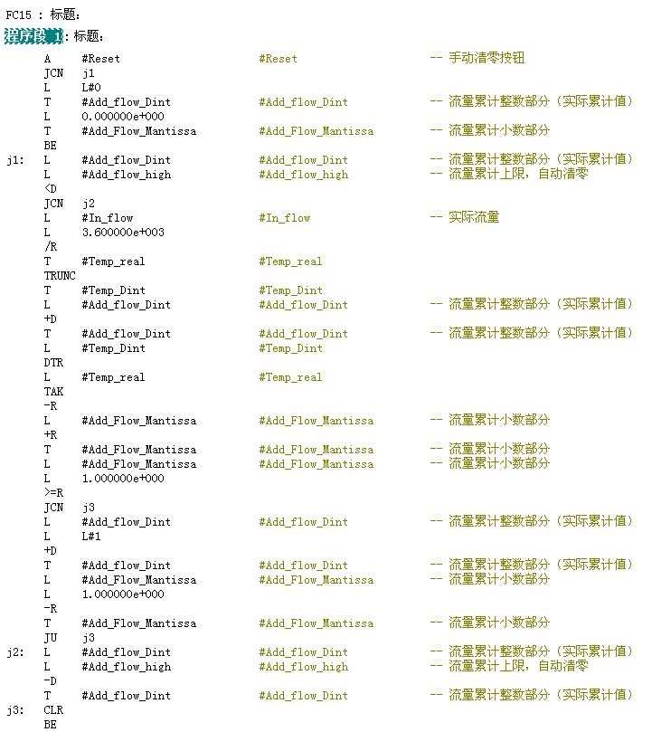

【分享】流量累计,每秒累计一次。

改良版的流量累计,破除累计值接近10的8次方后小数部分无法递加的限制。精确度很高。
