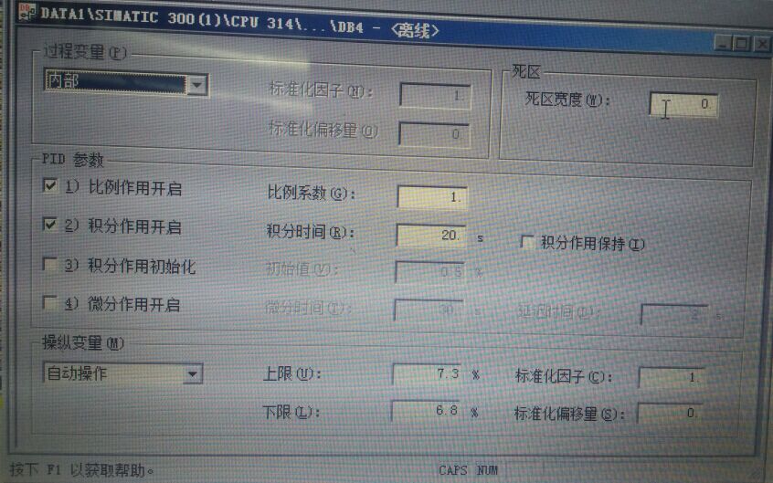

以下是引用迷 芒在2016-01-04 11:57:40的发言 >3楼
谢谢楼上至圣。 还有个问题想请教一下,在PID参数整定的画面里,有个积分作用保持和积分作用初始化都是起什么作用?在什么时候需要启用这两个功能?
经后来看手册,和测试。理解了这两个问题。
积分作用初始化:开启此功能时,以积分初始值作为积分运算器的输出;
积分作用保持:开启此功能时,保持当前积分器的输出值。
