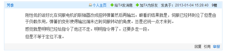

好吧,标题前半段如附件,,
后面才是今天要寻求的帮助。本人最近遇到个事,一套埃斯顿伺服电机,电机通过两个同步齿轮和皮带,驱动一个大转盘旋转。
关于速度环、速度积分时间常数和位置环,还不是很熟悉,而机械刚性若是以芳季的解释也容易理解。
现在的机器状况是,当空载时,电机顺利转动停止,无任何异常。
但是当挂上皮带,自动谐调刚性为5时,通过触摸屏点动发出二三十个脉冲,转盘能转,但是停止时会不断的左右摇摆甚至报警过载。
当调为手动调谐时,速度环550速度积分500位置环20时,转盘能转但是停止后电机一直有类似电流声嗡嗡响,调为1000-800-28时,一停止这声音更大。
求助具体是怎么回事。
