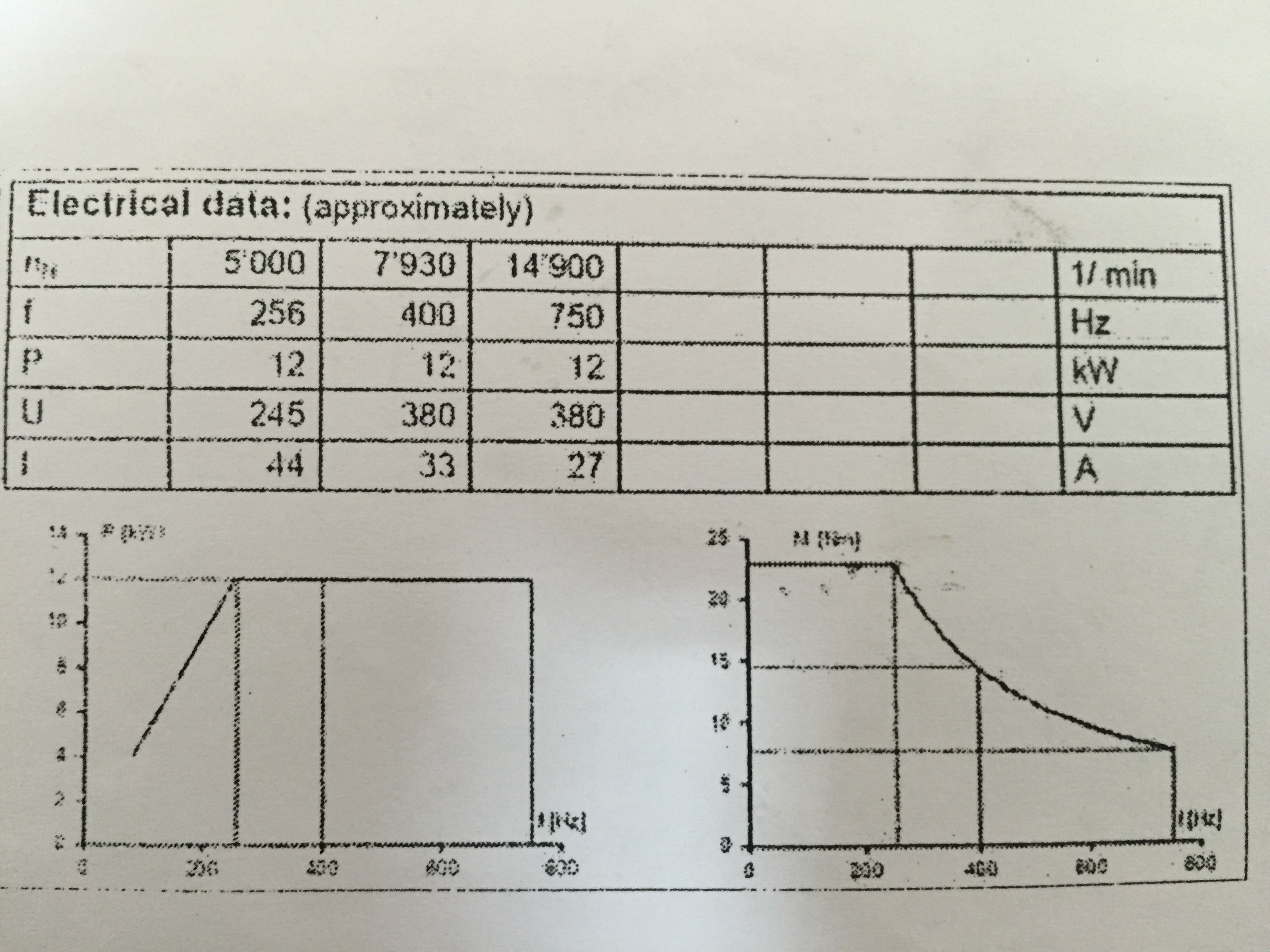

以下是引用lxm650在2016-01-15 10:04:08的发言 >22楼
我说的是非弱磁情况,你的图看不清楚。
看看这张
