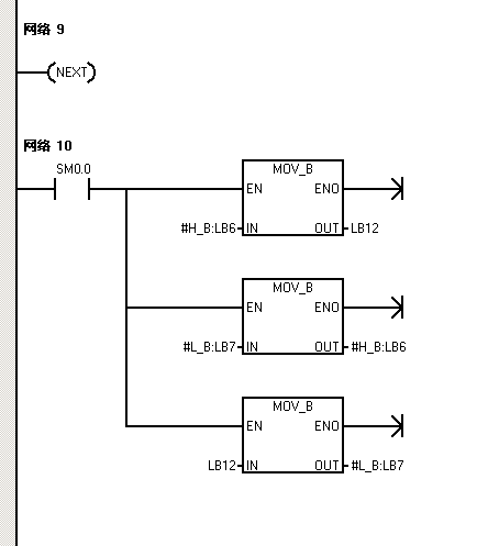

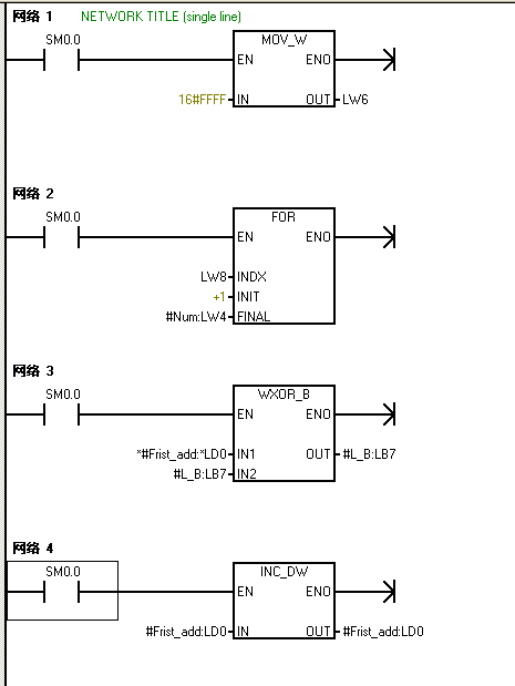

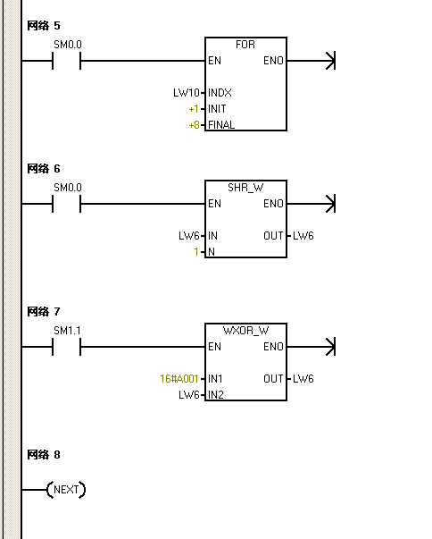

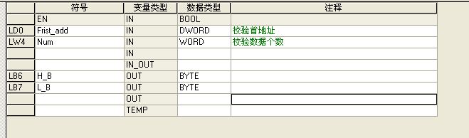

回复:MODBUS通讯,如何计算CRC码

CRC校验算法
