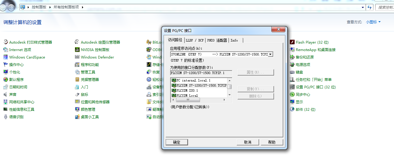

请问39楼,能否再讲得详细一点,我在使用博图时,有时也遇到连不上1200的问题,设置PG/PC也很盲目,有时忙乎半天也解决不了问题。先谢谢了。
以下是引用吴弟在2016-01-14 19:28:36的发言 >39楼:设置好PG/PC就行...
引用39楼详细内容:
设置好PG/PC就行了
在所用控制面板里有设置PG/PC接口这一选项,设置好,下载程序,搜索PLC,观察Profinet接口灯是否闪烁。如果不闪烁,在确保网卡设置正确的情况下,换根网线再试一下
