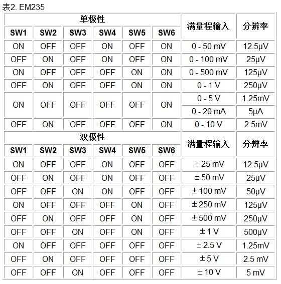

 楼主写的比较详细,支持
补充EM235对4通道输入类型的选择通过右下角的拨码开关设置,见附图
