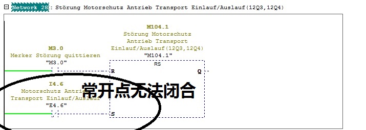

常开点无法闭合?

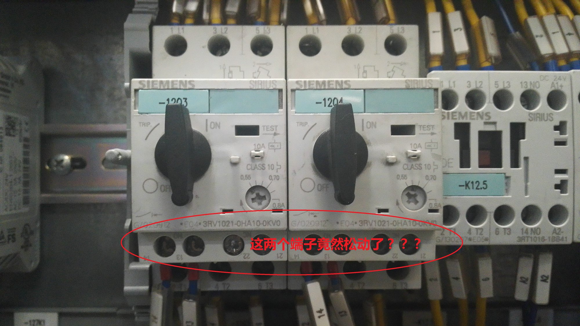

接线端子竟然松动!!!

Siemens接触器接线松动,很是意外啊!~!!设计有问题,希望改进。
