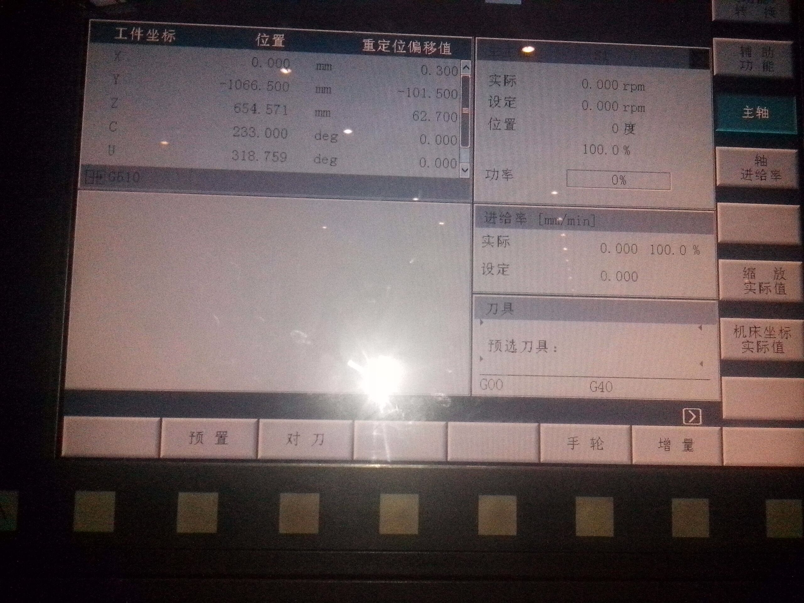

回复:按键 “预置” 有什么作用
小盆友123
    22
注册时间:2015-04-02
发布于 2016-01-16 21:48:33
5楼
以下是引用西范斯在2016-01-12 08:45:16的发言 >3楼:此功能非常危险,就直接设置机械坐标值(零点丢失,换刀点……统统随之改变),一般是通过显示参数(记得9422附近)把此功能键隐藏或设置成了‘设置实际值’(直接光标到了工件坐标系位置,修改生效的工件坐标系菜单文本也会变)
请问一下 你所说的是图片所示的吗
