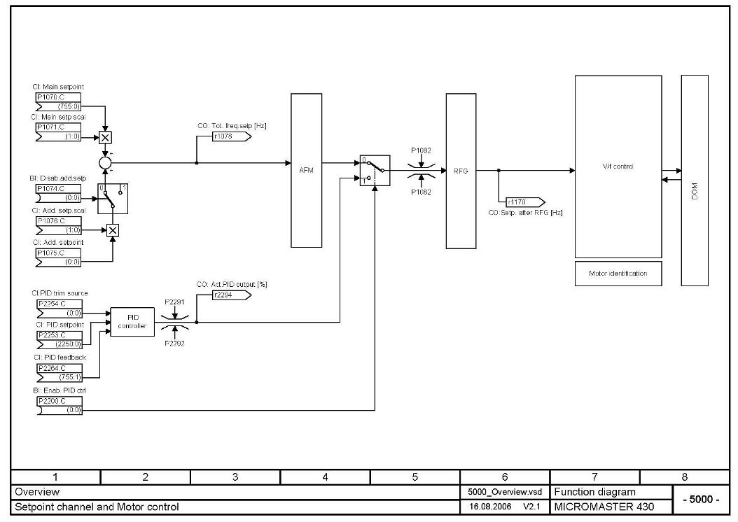

以下是引用kdrjl在2016-01-16 20:52:01的发言 >3楼
唉,不是没人回复,而是此问题太宽泛,不知从何处切入好。
先上两张图示,第一张图是PID的作用,楼主的问题系统,PID是作为主控制输入呢?还作为微调输入?这是原系统的控制结构。要搞清楚。如果不知道你现在PID的调节结构,没法说呀。话题就多了。
请原谅小白,能不能给点基础资料让我学习一下,根据厂家留下的资料,他应该是做了一个PID闭环设置,
p2253  pid设定信号源  2250
p2264  PID反馈信号    755
p2280  比例常数       0.4
p2285  积分常数       0.15
p2240  PID压力设定值% 56  压力取0.9
我能查到的资料就这么一点,今天没有敢调比例及积分,调了一个斜坡下限时间及压力设定值,变频器都能正常自动运行,我最后动了一个最低运行频率后,让我后悔的事情就出来了,变频器切到自动后,电机不启动,把最低运行频率改回去都没用,哭死了
