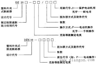

空气开关型号中DZ字母的含义--“自动”的反拼音
10--设计序号
100--额定电流
3---表示极数即三相
3---脱扣形式(0--无脱扣器,1--热脱扣器式,2--电磁脱扣器式,3--复式)
0---有无辅助触头(0--无辅助触头,2--有辅助触头)
Ie=60A---过电流调节
要点:
1、空气开关额定电压大于等于线路额定电压
2、空气开关额定电流和过电流脱扣器的额定电流大于等于线路计算负荷电流
