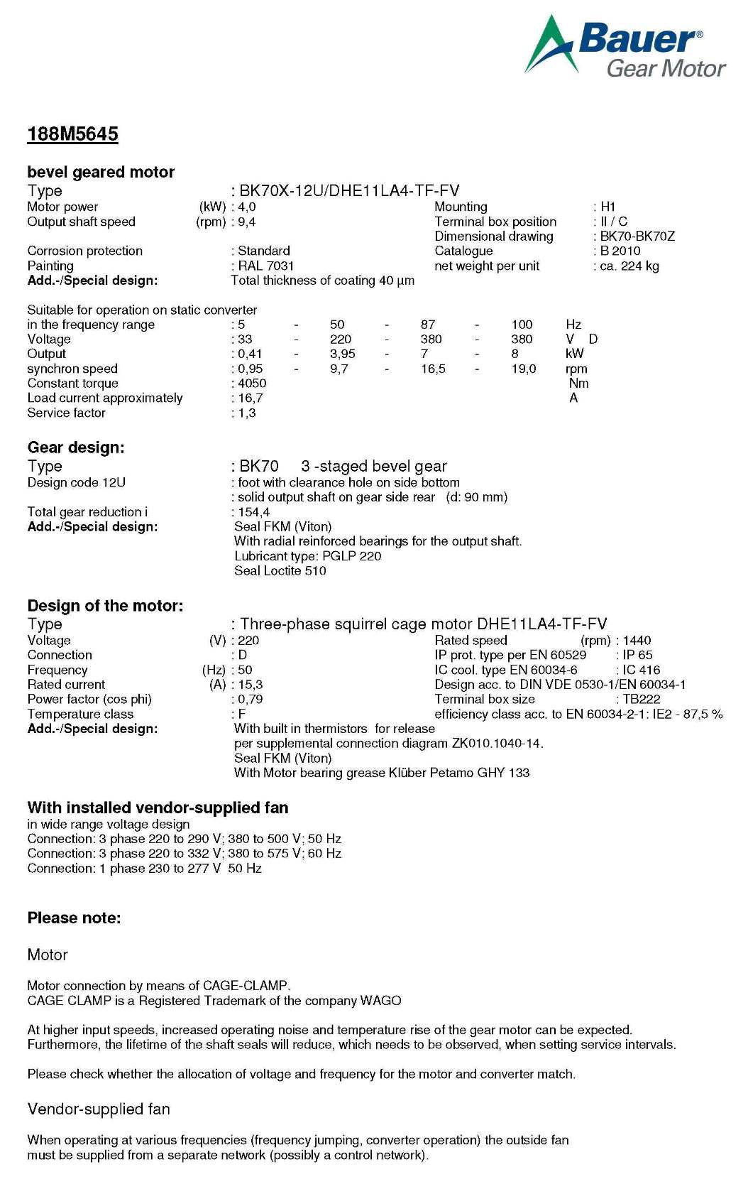

以下是引用kdrjl在2016-01-18 15:58:26的发言 >7楼
看到了,这是一个特殊的电机,需要分段设置V/F曲线。
以下是引用luckywjl在2016-01-18 13:16:17的发言 >:188M5645.pdf请看下...
引用详细内容:
188M5645.pdf
请看下附件的电机参数,谢谢!
具体是怎么设置?还是按之前说的“87HZ”功能,然后修改P1082和P2000?
