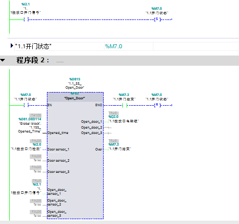

以下是引用AllenKey在2016-01-18 16:56:54的发言 >楼主
如图示,通断M7.0,输出Q2.0,M7.0都置1了?
FB的调用条件断开后,FB不被扫描了,FB内的逻辑程序不会被处理,因此输出结果也就保持在最后一次处理的结果上了,不再刷新。
所以,PLC编程,逻辑程序全扫描是很重要的,可靠性的重要保证,明白吗?
