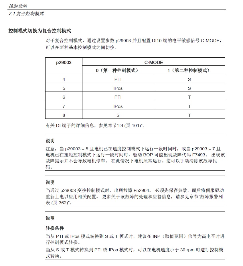

以下是引用Zane在2016-01-18 23:42:50的发言 >1楼
 建议楼主仔细研读下手册,可能实际与楼主的设想还有些差距。
说明书已经看了3天了  没有我这方面的描述!
就是定扭矩、定速度运行,定位置停车!
愁死我了
给西门子客服打电话,他们也说不出来什么有用的东西!
