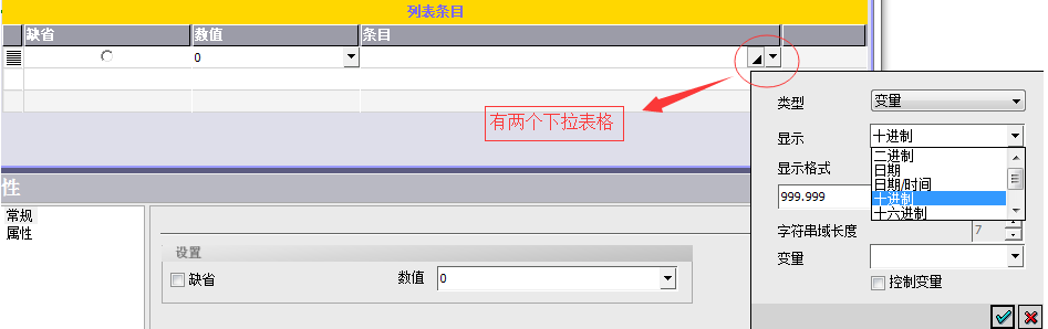

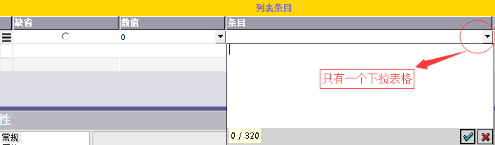

确实如Automann所说,在文本列表条目可以添加变量。
但是我又尝试了一下,当选择K-TP178 micro 6 屏时,是不能添加变量的。
所以,这个跟屏的信号有关。
区别如图1和2.
