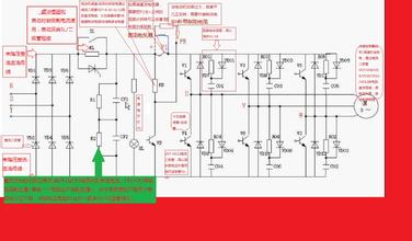

以下是引用kdrjl在2016-01-19 21:42:19的发言 >
8楼:永磁同步电机断电,电机正在运行,此时能不发电吗?如果不是永磁同步,运转中,断电了,发不出什么电。但永磁同步电机不是,只要电机在运转,不输入电流就输出电流。
这是变频器通用内部电路图。
我们现场使用的伺服驱动器型号是ELAU的MC-4/03/22/400,最大输出22A电流,可以驱动11KW电动机,但实际配置5.5KW伺服电动机。刹车电阻为驱动器内置,3根12欧姆电阻串联。紧急停止时,刹车回路三极管饱和导通,因此我打算通过增大刹车电阻来减缓制动时间,将总电阻换成3根30欧姆
