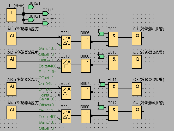

温度变送器输出的4-20MA信号给控制器,测量范围是0-100度,当检测到温度不在5-55度时报警,对应的控制器范围就是240-640. 这样算对吗??
编的程序如下,采用了二种方法 一个是模拟量差分阀值开关,一个是模拟量阀值开关。这样程序对吗??求高手指点。
