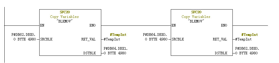

以前也用指针,后来在坛子里看到Zane给的思路SFC20:
