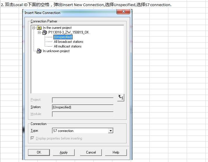

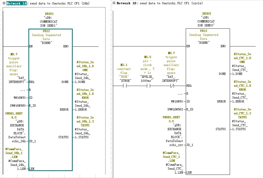

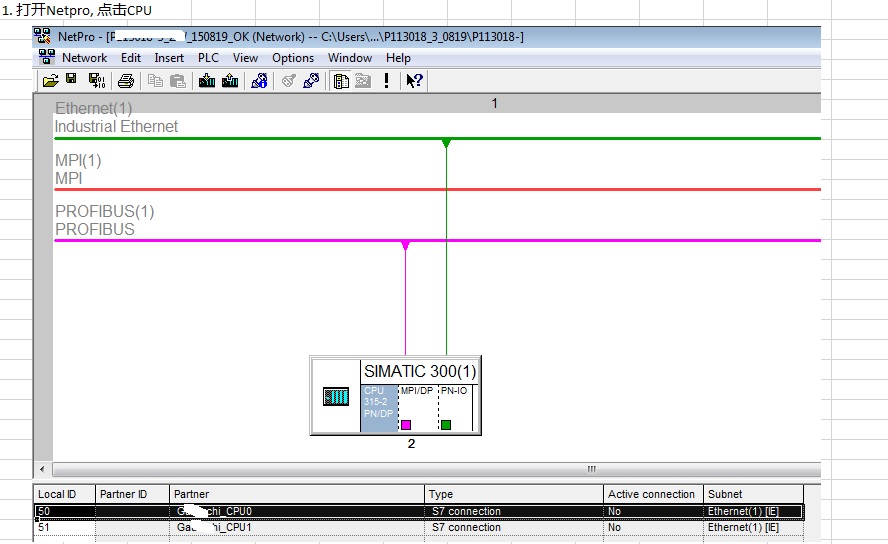

两个CPU用以太网通讯,很成熟的技术。
同一个系统里面的2个CPU很简单,设置一下即可。
不同的系统的两个CPU,要选Unspecified连接。
设置OK后,用通讯块编写通讯程序即可。
可以打400电话,有专门的技术文档。
下面是我之前做的一套系统,简单的截了几张图片,希望对你有所启发,关键是要自己动手去做,光看资料,不动手,没有深刻的理解,是没用的。
