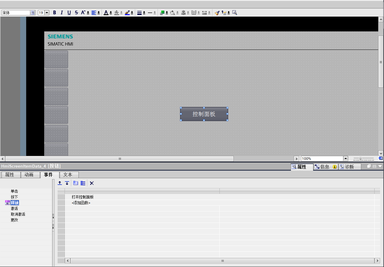

你可以调用一个“按钮”连接“打开控制面板”,这样可以查询你触摸屏设置的IP地址,如下图:
