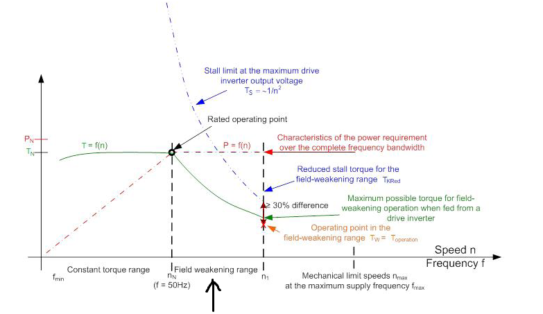

@来电过滤 这个术语不知道?
弱磁区就是超过额定转速的区域。恒功率阶段,
